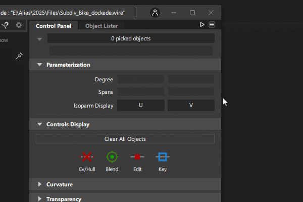

Control Panel、Tool Palette などのすべてのドッキング ウィンドウに、新たに Hide オプションが追加されました。これらのオプションにアクセスするには、ウィンドウのタイトル バーのメニュー アイコンをクリックします。ドッキング ウィンドウまたはドッキング グループごとに異なる Hide オプションを設定できます。
Auto Hide: オンにすると、ウィンドウの境界にマウスを置いたときに、ウィンドウの非表示と表示が自動的に切り替わります。Hide Bar のシェブロンは、ドッキング ウィンドウで Auto Hide がオンであるか、またはオフであるかを示します。
Show Hide Bar: オンにすると、Hide Bar の任意の場所をクリックして、ドッキング ウィンドウを表示または非表示にすることができます。この改善により、マウスの移動が減り、ドッキング ウィンドウの表示と非表示を旧バージョンよりもすばやく行えるようになりました。
Hide: Alias 2024 の動作に戻す場合は、このオプションを選択します。たとえば、ウィンドウの上部にあるシェブロン アイコン(
)をクリックすると、ウィンドウを非表示にできます。Hide Bar の任意の場所をクリックすると、ウィンドウが表示されます。

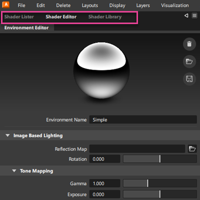

グループとしてドッキングされたウィンドウを簡単に操作できるように、いくつかの更新を行いました。
メニュー項目または割り当てられたホットキーを使用して、グループ化されたウィンドウのオン/オフを切り替えた場合のドッキング グループの動作を更新しました。
グループ化されたウィンドウがビューポートの片側にドッキングされている場合:
グループ化されたウィンドウがビューポートの上部または下部にドッキングされている場合:
他にも、ドッキング グループに次のような改善が施されました。
グループ化されたウィンドウが折りたたまれている場合の UI シェーディングを更新して、ドッキング グループが折りたたまれていることを識別しやすくしました。
ウィンドウの折りたたみ/展開のヒット ゾーンが広がりました。タブのタイトルバーの任意の場所をクリックして、ウィンドウの折りたたみや展開を実行できるようになりました

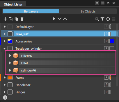

Object Lister で、テンプレート オブジェクトがグレーでハイライト表示されるようになりました。
