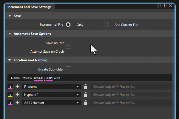

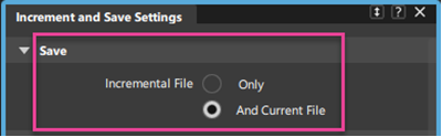

新しい Incremental File オプションを使用すると、増分ファイルのみを保存したり、増分ファイルと現在の作業ファイルを両方保存したりできます。Add Current File を選択すると、増分ファイルは Location と Naming のオプションに従って保存されますが、現在のファイルは元の名前を保持します。これは、現在ロードされているファイルの名前を変更せずに増分ファイルを保存する場合に便利です。
Increment and Save の UI に、次に示す追加の更新が行われました。
詳細については、「Increment and Save」を参照してください。
