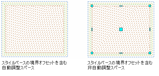

スペース境界間のオフセットは、スペース スタイルで定義することができます。スタイル ベースの境界オフセットを使用する自動調整されないスペースでは、基本境界のみをグリップ編集できます。ネット境界、使用可能な境界、グロス境界はスタイルによってコントロールされます。スタイル ベースのオフセットを使用する自動調整スペースでは、いずれの境界もグリップ編集できません。 基本境界はスペースの境界オブジェクトによってコントロールされ、ネット境界、使用可能な境界、グロス境界はスタイルによってコントロールされます。
