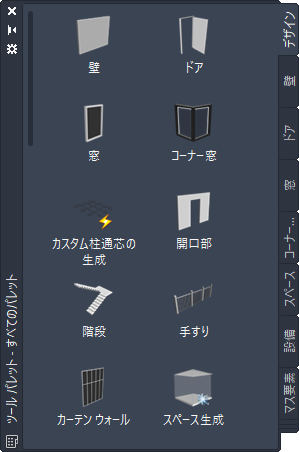

カーテン ウォール ツールが含まれるツール パレット
次のパレットには、いくつかのカーテン ウォール ツールが含まれています。
| ツール パレット | カーテン ウォール ツール |
| デザイン パレット グループにあるデザイン パレット | [標準]カーテン ウォール スタイルと、その他のカーテン ウォール プロパティの既定の設定を備えたツール |
| コンテンツ ブラウザにあるデザイン ツール カタログ | カーテン ウォール ツールとカーテン ウォール ユニット ツールのパッケージ |
| CAD マネージャが作成したカスタム ツール パレット | 特定のプロジェクトまたはオフィス標準用に CAD マネージャがカスタマイズしたカーテン ウォールのスタイルとプロパティを備えたツール |
