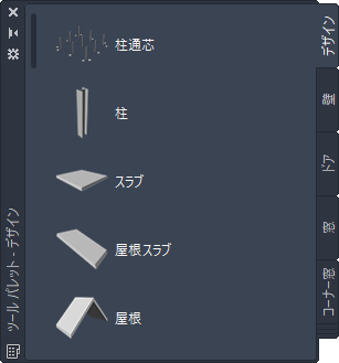

AutoCAD Architecture 2026 ツールセット に付属のツールを使用すると、特定のスラブまたは屋根スラブのスタイルやその他の定義済みプロパティを備えたツールを選択することにより、簡単にスラブを配置できます。既定の設定すべてでツールを使用するか、スタイル別にコントロールされないプロパティを変更することができます。 また、スラブや屋根スラブのツールを使用して、ツールのプロパティを既存の線図、壁、スペースに適用することにより、新しいスラブまたは屋根スラブを作成できます。
デザイン ツール パレットには、必要に応じて使用およびカスタマイズできるサンプルのスラブおよび屋根スラブのツールが含まれています。また、CAD マネージャや他のユーザによって作成されたカスタム パレットに、プロジェクトやオフィス標準用にカスタマイズされたスタイルとプロパティを持つスラブまたは屋根スラブのツールが含まれていることもあります。
スラブ、屋根スラブのツールを含むツール パレット
