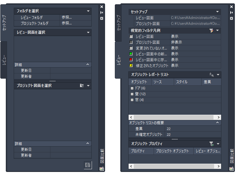

レビュー図面を選択し、それに対応するプロジェクト図面([図面比較]パレットの[セットアップ]タブにある)と比較します。比較を行った後には、[図面比較]パレットの[レビュー]タブ上と作図領域内に結果が表示されます。
図面比較では、レビュー図面で修正、追加、または除去されたオブジェクトが識別されます。オブジェクトの状態(修正済み、新規、または除去済み)に基づいて色が割り当てられ、変更の一覧が生成されます。
図面比較パレット

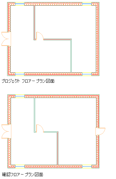

次の例では、比較セッション中にどのような情報が図面比較によって表示されるかを示すために、簡単な平面図が修正されています。レビュー図面は、プロジェクト図面への変更によって、下の縦の内壁セグメントが左に移動された結果、横の内壁セグメントが短くなり、右の外壁セグメントに外部へのドアが追加され、上の外壁セグメントから窓が除去されていること示しています。

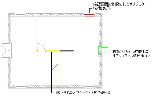

図面が比較されると、変更のタイプに基づいて色でコード分けされた変更が表示されます。

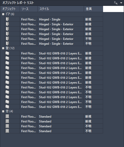

変更についての情報は、[レビュー]タブの[オブジェクト レポート リスト]にも表示されます。
