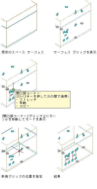

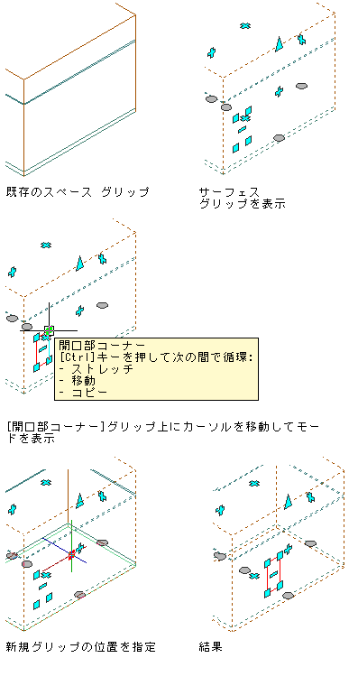

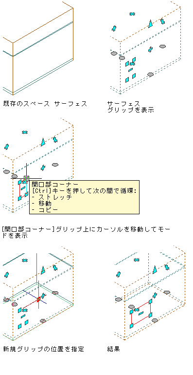

押し出し 3D スペースのサーフェスの開口部をストレッチ、移動、コピーするには、次の操作を実行します。
| 次の操作を行いたい場合 | 次のように操作します |
| 開口部のエッジをストレッチするには | コーナー グリップを希望する位置に移動します。 |
| 開口部をサーフェス上の新しい位置に移動するには | [Ctrl]を押して、開口部を希望の位置に移動します。 |
| サーフェス上の開口部をコピーするには | [Ctrl]を 2 回押して、開口部を希望の位置にコピーします。 |
サーフェスの開口部をストレッチ
サーフェスの開口部を移動
サーフェスの開口部をコピー
