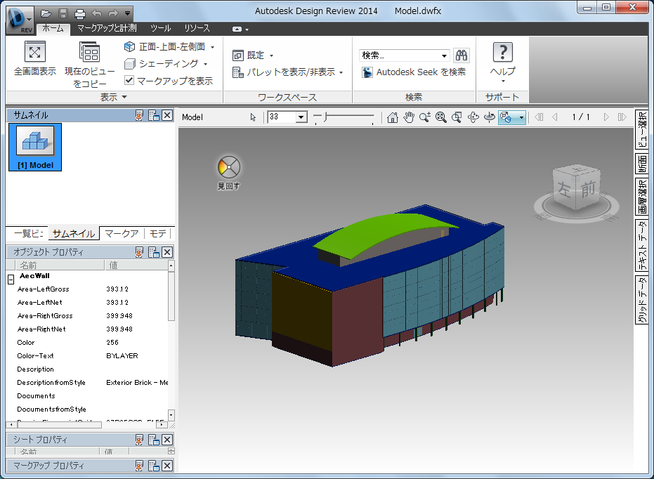

プロパティ セット データを含む DWG ファイルを DWF または DWFx に 2D または 3D モデルとしてパブリッシュすることができます。これらのファイルを Autodesk Design Review で表示すると、ユーザはオブジェクトを表すコンポーネントを選択し、[オブジェクト プロパティ]パレットにオブジェクト情報を表示できます。
ヒント: パブリッシュした DWF または DWFx ファイルを表示するには、Autodesk Design Review をインストールする必要があります。Autodesk Design Review の最新バージョンは、http://www.autodesk.co.jp からダウンロードできます。
Autodesk Design Review にパブリッシュした DWFx ファイル
