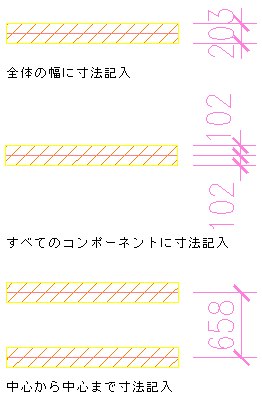

壁の幅: 全体 壁の幅全体の寸法を記入します。
壁の幅: すべてのコンポーネント 壁の各コンポーネントの幅の寸法を記入します。
壁の幅: 中心 シングルコンポーネントまたはマルチコンポーネントの壁の中心線の寸法を記入します。
壁の幅: スタイルから 壁スタイルの設定に従って壁コンポーネントの寸法を記入します。

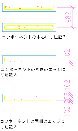

壁コンポーネントに対する寸法点
壁コンポーネントの寸法記入は、壁スタイルと AEC 寸法スタイルの 2 箇所で指定できます。
壁スタイルでは、寸法に関連する次の情報を設定できます。
AEC 寸法スタイルでは、壁コンポーネントの寸法記入について次の追加または優先設定を定義できます。
