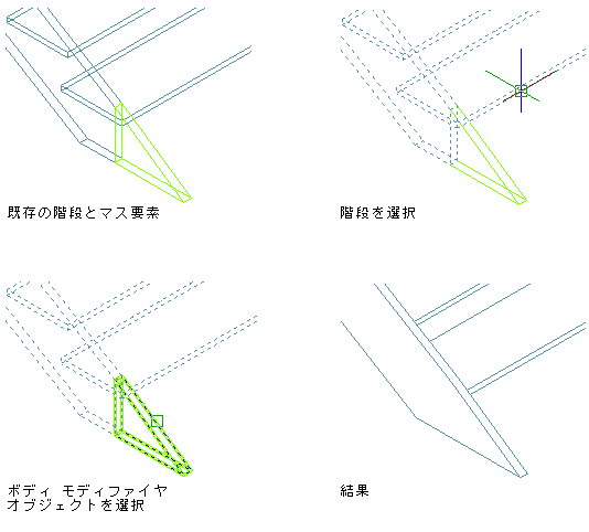

次の図に、マス要素をボディ モディファイヤとして使用し、階段のささら桁コンポーネントに追加する方法を示します。
ボディ モディファイヤを階段コンポーネントに追加する
  1. ボディ モディファイヤを階段に追加する位置にオブジェクトを配置します。
  2. ボディ モディファイヤで変更する階段を選択し、 [階段]タブ [修正]パネル [ボディ モディファイヤ]ドロップダウン [追加]をクリックします.
  3. 階段コンポーネントに追加するオブジェクトを選択します。

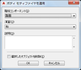

  4. [ボディ モディファイヤを適用]ダイアログ ボックスの、[階段コンポーネント]で[ささら桁]を、[演算]で[和]を選択します。
  5. ボディ モディファイヤの説明を入力します。
  6. 元のオブジェクトを図面に残さない場合は、[選択されたオブジェクトを消去]をオンにし、元のオブジェクトを図面に残す場合は、このオプションを選択解除します。
  7. [OK]をクリックします。
