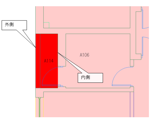

グロス面積(Space Type_DIN A)
隣接するスペース 境界
Space Type_DIN A 壁の中心線から計測
Space Type_DIN B または C、または隣接するスペースなし 壁の外側から計測
隣接するスペースの分類なし(指定なし) 壁の外側から計測
グロス面積(Space Type_DIN B)
隣接するスペース 境界
Space Type_DIN A 壁の内側から計測
Space Type_DIN B 壁の中心線から計測
Space Type_DIN C、または隣接するスペースなし 壁の外側から計測
グロス面積(SpaceType_DIN C)
隣接するスペース 境界
Space Type_DIN A または B 壁の内側から計測
Space Type_DIN C 壁の中心線から計測
隣接するスペースなし 壁の外側から計測
