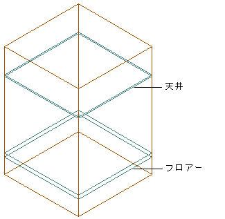

スタイル内のスペースの次の表示コンポーネントを定義するには、次の操作を実行します。

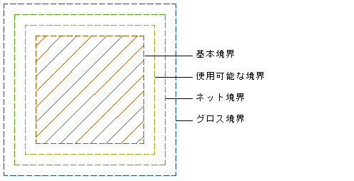

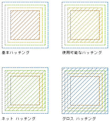

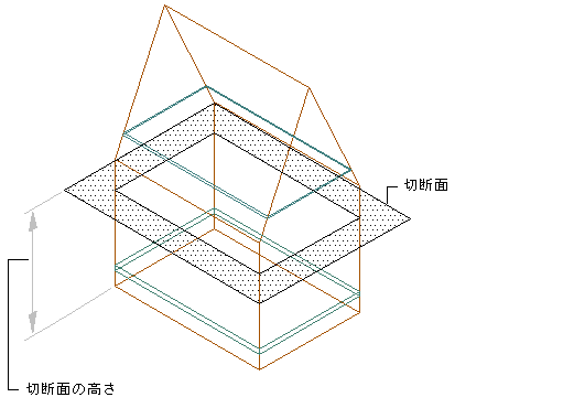

  7. 変更するスペース コンポーネントを選択して、次の設定を変更します。
