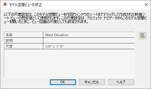

  4. 右クリックして[プロパティ]をクリックし、必要に応じてモデル空間ビューのプロパティを変更します。
    次の操作を行いたい場合 次のように操作します
    モデル空間ビューの名前を変更する 新しい名前を入力します。
    モデル空間ビューの説明を変更する 説明の設定をクリックして変更します。
    モデル空間ビューの尺度を変更する 新しい尺度を一覧から選択します。
  5. モデル空間境界を変更するには、 をクリックして画面上の境界を再定義します。
