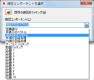

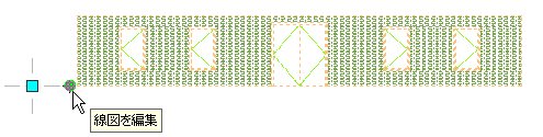

2D 立面図の線図を編集するには、次の操作を実行します。選択した線図は、作成されたすべての立面図の表示を決定する固定表示コンポーネントに割り当てることも、ユーザが定義した表示コンポーネントに割り当てることもできます。表示コンポーネントに線図を割り当てた後に、表示プロパティ(表示/非表示、色、レイヤ、線の太さ、線種、線種尺度)を変更して、線分の表示を変更できます。
[インプレイス編集]タブが開きます。
をクリックします。
また、
([既存の線図をマッチング])をクリックして、一致させる表示コンポーネントが含まれる線図を立面図から選択してもかまいません。
