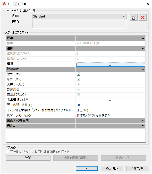

ルーム量計算では、計算するスペースとゾーンを指定する必要があります。
  1. [Vision ツール]タブ [Roombook]パネル [ルーム量を計算]をクリックします。
  2. 計算に含めるすべてのスペースとゾーンの数。

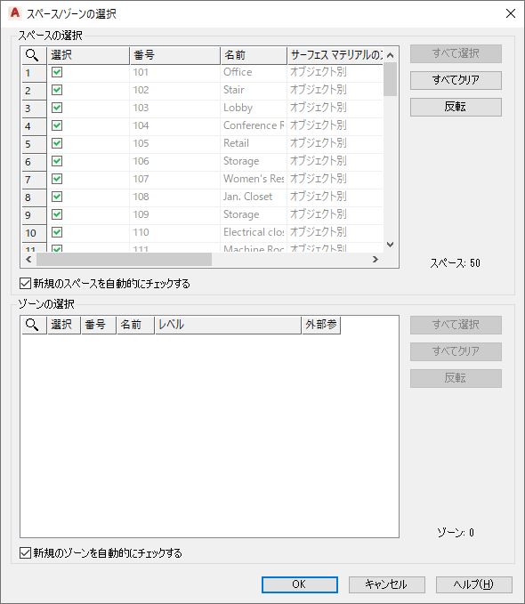

  3. 選択の[...]ボタンをクリックして、[スペース/ゾーンの選択]ダイアログ ボックスを開きます。
スペースの選択
図面上のすべてのスペースが表示されます。適用されているサーフェス マテリアルのスタイルが表示されます。既定では、計算に含まれるすべてのスペースが選択されています。計算から除外するスペースのチェックボックスはオフにしてください。
ゾーンの選択
図面上のすべてのゾーンが表示されます。既定では、計算に含まれるすべてのゾーンが選択されています。計算から除外するスペースのチェックボックスはオフにしてください。ゾーンの選択を使用すると、対応するすべてのスペースが自動的に選択されます。
新規のスペース(またはゾーン)を自動的にチェックする
ルーム量計算後に図面に新しいスペースやゾーンが追加されている場合、このオプションは、その新しいスペースやゾーンを次回の計算に自動的に含めるかどうかを指定します。既定では、このオプションはオンになっています。
すべて選択
これをクリックすると、すべてのスペースまたはゾーンを選択できます。
すべてクリア
これをクリックすると、すべてのスペースまたはゾーンを選択解除できます。
反転
現在の選択を反転します。
スペース(またはゾーン)の数
集計表の右側には、選択されていて直ちにコントロールできるスペースとゾーンの数が表示されます。
パラメータ
このダイアログ ボックスでは、計算するスペースとゾーンのみをチェックボックスで選択することができます。
その他のすべてのパラメータは表示専用で、編集することはできません。
外部参照
外部参照ファイルの名前が表示されます。
