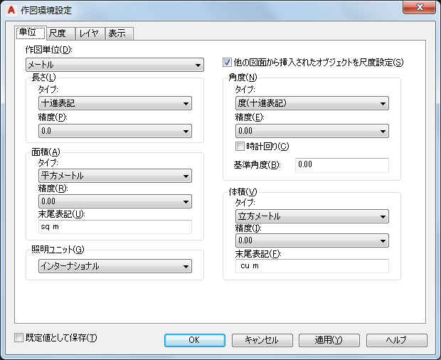

  1. [ユーティリティ][作図環境設定]をクリックします。
  2. [単位]タブをクリックします。
    現在の図面に既定の単位オプションを指定する
  3. [作図単位]領域で希望の単位を選択します。
    インペリアルおよびメトリックの各種の単位を使用できます。選択する単位によって、図面内のそれぞれの単位が表す計測単位が決定されます。たとえば、[ミリメートル]を選択した場合、各作図単位は 1 ミリメートルとなります。
  4. 異なる作図単位の図面から現在の図面に挿入するオブジェクトの尺度を変更するには、[他の図面から挿入されたオブジェクトを尺度設定]を選択します。
    このオプションを選択解除すると、オブジェクトは尺度を変更せずに元のサイズで挿入されます。たとえば、長さ 1 インチの項目がミリメートルに設定された図面に挿入されると、この設定を有効にした場合は、この項目は長さが 25.4 mm になります。この設定を無効にすると、長さは 1 のままですが、この場合、1 インチではなく、1 ミリメートルになります。
  5. [長さ]領域で、単位のタイプと希望する精度を選択します。
  6. [角度]領域で、角度のタイプと希望する精度を選択します。
    反時計回りではなく、時計回りに角度を計測する場合、[時計回り]を選択します。
  7. [基準角度]領域で、既定の 0 (ゼロ)角度方向を入力します。既定値は 0 (ゼロ)度(東)で、反時計回りの方向です。
    読み込んだ測量図面には、作図補助の指示を含めることができ、それにより、データを適切な方向に配置するには基準角度の変更が望ましいことを指示できます。
    値と方向との対応を以下に示します。
    値 方向
    0 東
    90 北
    180 西
    270 南
  8. [面積]領域で、面積のタイプと精度を選択します。
    指定した作図単位に対して表示される既定の末尾表記を使用しない場合は、新しい末尾表記を入力します。
  9. [体積]領域で、体積のタイプと精度を選択します。
  10. [照明単位]で、照明単位の種類を選択します。
  11. 単位の設定を保存します。
    次の操作を行いたい場合... 次のように操作します...
    ゼロから、または作図環境設定の情報を含まないテンプレートから作図を開始する新しい図面に、既定の設定として単位の設定を保存するには [既定値として保存]を選択します。[尺度]タブと[レイヤ]タブの設定も、既定の設定として保存されます。
    単位の設定を現在の図面だけに保存するには [既定値として保存]を選択解除して、[適用]をクリックします。
    注: [既定値として保存]では、単位のタイプごとに 1 つの既定の図面単位セットを保存することができます。インペリアル作図単位の既定値を定義して、[既定値として保存]をクリックします。次に、メトリックの既定の単位を定義して、[既定値として保存]をもう一度クリックします。テンプレートなしの作図をインペリアル単位で開始するときは、インペリアル既定の設定が使用されます。テンプレートなしの作図をメトリック単位で開始するときは、メトリック既定の設定が使用されます。テンプレートを使用して新しい図面の作図を開始する場合は、保存した既定の設定に関わらず、テンプレート ファイル内に保存された設定が使用されます。
  12. [OK]をクリックします。
    現在の図面に含まれる既設オブジェクトの尺度を新しい単位に合わせて調整するかどうかを指定するプロンプトが表示されます。
  13. 既存のモデル空間とペーパー空間の尺度を指定します。
    図面内のすべての既設オブジェクトの尺度を設定して、新しい単位を反映するには [モデル空間とペーパー空間のオブジェクトの尺度を変更]を選択します。
    モデル空間内のオブジェクトの尺度を設定して、新しい単位を反映するには [モデル空間オブジェクトの尺度だけを変更]を選択します。
    すべてのオブジェクトを現在の尺度のままにするには [既設オブジェクトの尺度を変更しない]を選択します。
