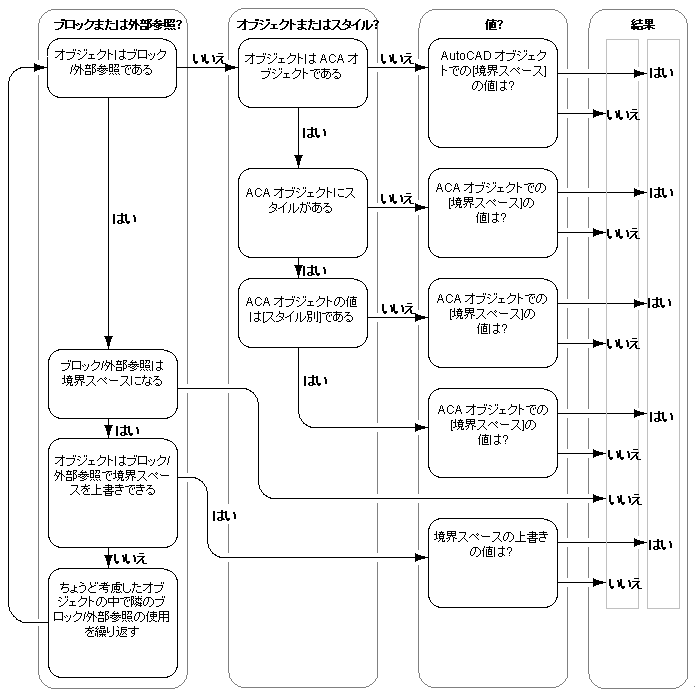

自動調整スペースの境界を形成するためのオブジェクトでは、スペースを生成する前に各オブジェクトの[境界スペース]プロパティを[はい]に設定しておく必要があります。[境界スペース]プロパティは、オブジェクト上で設定するか、スタイルを使用するオブジェクトの場合にはオブジェクト スタイルで設定できます。
ヒント: 境界オブジェクトの[境界スペース]プロパティを[はい]に設定する前に、生成するスペースに対してこのタイプのオブジェクトが有効な境界オブジェクトであることを確認してください。たとえば、屋根または屋根スラブは、3D 自由形状スペースに対してのみ有効な境界オブジェクトです。つまり、スラブの[境界スペース]プロパティが[はい]に設定されていても、屋根または屋根スラブを使用して押し出し 3D スペースまたは 2D スペースを生成することはできません。
次の概要図は、境界オブジェクトの[境界スペース]プロパティの設定が自動調整スペースの生成にどのように影響するかを示しています。境界オブジェクトの[境界スペース]プロパティを設定する方法の詳細は、次のセクションを参照してください。
