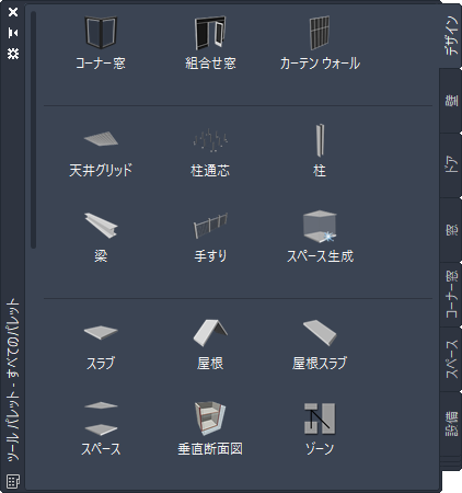

屋根ツールを含むツール パレット
ワークスペースの既定のツール パレットには、実用的で、必要に応じてカスタマイズできる屋根ツールのサンプルが含まれています。 また、ソフトウェアに付属している次のカタログには、ツール パレットに追加できる屋根ツールが含まれています。
