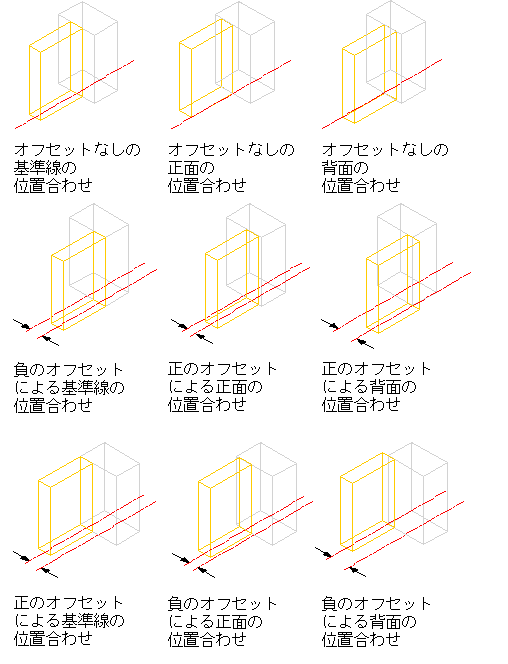

この手順は、カーテン ウォール面材のオフセットを指定するために使用します。既定では、面材はカーテン ウォールの基準線上で中心位置合わせされます。設計の都合で面材をフレーム エッジやカーテン ウォールのその他の部分に位置合わせする必要がある場合は、面材のオフセットを指定することができます。
スタイルに基づく個々の面材は、図面上で直接編集することもできます。選択した面材には、X と Y の両方向にフリップ グリップが表示され、それらを使用して面材の方向を変更できます。

  7. オフセット距離を入力します。
    プラン ビューでは、正の値を指定すると、面材は基準線の上側にオフセットされます。負の値を指定すると、面材は基準線の下側にオフセットされます。オフセットの結果は、面材に選択した位置合わせによって異なります。
