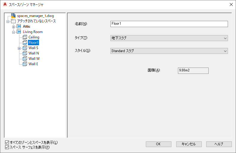

[スペース/ゾーン マネージャ]を開くには、次の操作を実行します。
をクリックします. 図面内のすべてのスペースと、そのサーフェスおよびサーフェス開口部を表示するには、[すべてのゾーンとスペースを表示]および[スペース サーフェスを表示]がオンになっていることを確認してください。

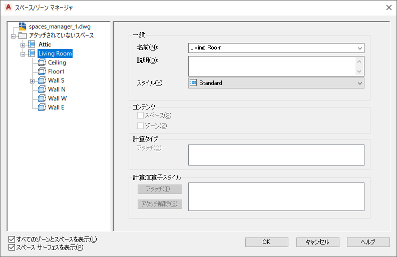

左側のツリー ビューには、含まれているゾーンの下か、アタッチされていないスペース フォルダの下に、すべてのスペースが表示されます。 スペースのサーフェスは、スペースの下に表示されます。 サーフェス開口部は、それを含むサーフェスの下に表示されます。 スペース、サーフェス、ゾーンのいずれかにアクセスするには、目的の項目に到達するまでツリーを展開しなくてはならない場合があります。
