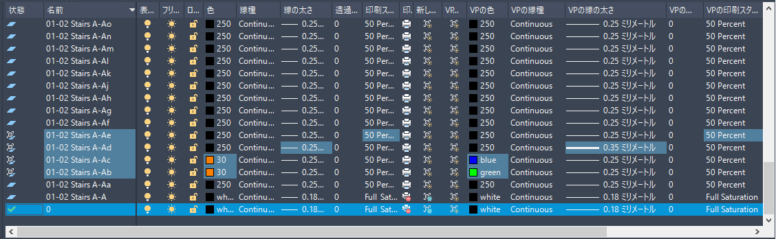

これで、色、線種、線の太さ、印刷スタイルに対する優先設定を、個々のレイアウト ビューポート内のレイヤに適用できるようになります。 これは、ByLayer プロパティや ByBlock プロパティを変更せずに、個々のビューポート内にさまざまなプロパティ設定でオブジェクトを表示するための有効な方法です。レイヤ プロパティの優先設定を適用しても、レイヤのグローパル プロパティは変更されないため、重複したジオメトリを作成したり、異なるレイヤ設定(画層設定)を持つ外部参照を使用しなくても、いくつものビューポート内にさまざまな方法でオブジェクトを表示することができます。[レイアウト]タブから[画層プロパティ管理]にアクセスすると、ビューポート固有のレイヤ プロパティの優先設定用に、[色]、[線の太さ]、[線種]、[印刷スタイル]の 4 つの列が追加で表示されます(名前付き印刷スタイル図面内でのみ使用できます(PSTYLEMODE=1))。
[画層プロパティ管理]でのビューポート レイヤの優先設定
プロパティの優先設定が一時的に表示または印刷されないようにするには、VPLAYEROVERRIDESMODE に 0 を設定します。 オブジェクトは、グローバル レイヤのプロパティに対応して表示または印刷されます。 VPLAYEROVERRIDESMODE に 0 が設定されている場合でも、プロパティの優先設定を設定することができます。

レイアウト ビューポート内でレイヤ プロパティを変更(優先設定)するには
  1. ビューポート レイヤの優先設定を作成するレイアウト ビューポートをアクティブにします。
  2. 必要に応じて、[ホーム]タブ [画層]パネル [レイヤ プロパティ]をクリックして[画層プロパティ管理]を開きます。
  3. [画層プロパティ管理]で、ビューポートの優先列が表示されるまでスクロールします。
    レイアウト ビューポートでは、次のビューポートの優先設定が使用できます。
    • 色
    • 線種
    • 線の太さ
    • 印刷スタイル
  4. プロパティ値を変更するには、目的の設定をクリックします。
    ビューポート内で優先されるレイヤ値は、優先プロパティ、グローバル プロパティ、レイヤ名上で、異なる背景色(既定では明るい青)で表示されます。
