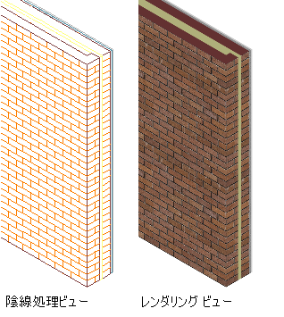

たとえば、レンガの外壁を作図したい場合、モデル ビューおよびレンダリング ビュー用のリアルなレンガ表示において、レンガ サーフェス ハッチングを表示するマテリアルを割り当てることができます。
隠線処理とレンダリング ビューでのレンガ壁
特殊な断熱材コンポーネントが壁に存在する場合は、明るい半透明のマテリアルを割り当てることができます。 壁の断面図を作成する場合は、通常のレンガ サーフェス ハッチングとは異なる特定の断面ハッチング パターンや塗り潰しを割り当てることができます。
