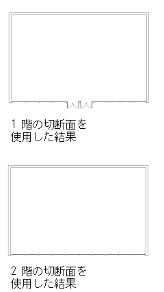

  5. [切断面]ワークシートで、現在の図面に表示するプラン ビューのレベルを選択します。
    たとえば、1 階のビューを作成し、2 階のプラン ビューを表示する場合には 2 を選択します。
  6. 切断面の高さを選択します。
    たとえば、2 番目のレベルを 1.4 m の切断面の高さで表示するには、ここで 1.4 と入力します。
  7. [OK]をクリックします。
    表示範囲は、選択したレベルの高さが表示できるように調整されます。
    たとえば、1 つのフロアの高さが 2.75 m の 3 階建てビルがあるとします。1 階のビューを作成し、2 階のビューを 1.4 m の切断面の高さで表示したいとします。[切断面]ダイアログ ボックスでは、レベルとして 2 を入力し、[切断面の高さのレベル]として 1.4 を入力します。[OK]をクリックすると、表示の範囲は 2 番目のレベルになります。次の値は、表示設定の[切断面]タブに入力される値です。
    フィールド名 値 コメント
    表示以下の範囲 2.75 メートル 2 階が始まる高さ
    切断面の高さ 4.15 メートル(2.75 メートル + 1.4 メートル) 1.4 m の切断面の高さで表示するには、2 階の始まる 2.75 m に 1.4 m を加えます。
    表示以上の範囲 5.5 メートル 2 階が 2.75 m から始まり、床の高さが 2.75 m になります。この結果全体の高さは 5.5 m になります。
