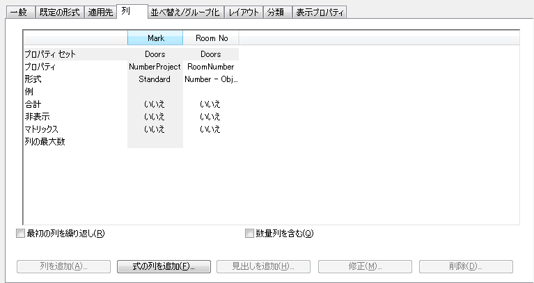

  3. 変更する集計表スタイルを選択します。
  4. [列]タブをクリックします。

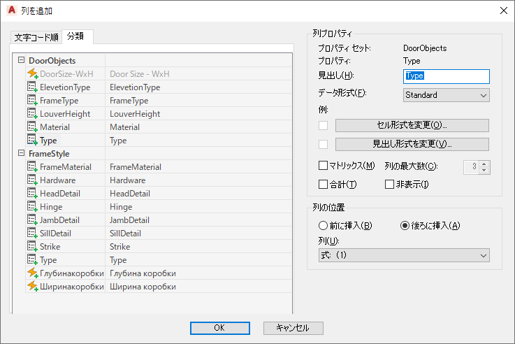

  5. [列を追加]をクリックすると、最後の列の右に列が追加されます。
    [列を追加]ワークシートが開きます。

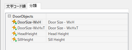

  6. 追跡する新しい列のプロパティを左ペインから選択します。
    別の列に対して指定済みのプロパティは、プロパティ一覧に表示されません。

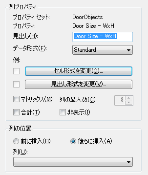

  7. 列の見出しを入力します。
    列見出しの既定値テキストは、プロパティの説明です。
  8. プロパティ データ形式を選択するか、プロパティ セット定義の既定の形式を使用します。
    ここで選択したデータ形式と、このプロパティに対するプロパティ セット定義の形式が一致しない場合は、選択したデータ形式が優先されます。また、プロパティ セット定義に格納されているフォーマット済みの値はすべて、この列について選択したデータ形式に変換されて表示されます。
  9. 次のように、列の追加設定を指定します。
    次の操作を行いたい場合... 次のように操作します...
    この列のセルに形式と方向を指定するには [セル形式を変更]をクリックして、この列のデータ セルにのみ適用される形式の設定を指定します。
    列の見出しに形式と方向を指定するには [見出し形式を変更]をクリックして、この列のデータ セルにのみ適用される形式の設定を指定します。
    列の値でマトリックス形式を使用するには [マトリックス]を選択し、選択したプロパティの値をレポートするために使用する列の最大数を入力します。
    この列で、すべての値の合計値をレポートするには [合計]を選択します。
    図面内のビューから列を非表示にするには [非表示]を選択します。
