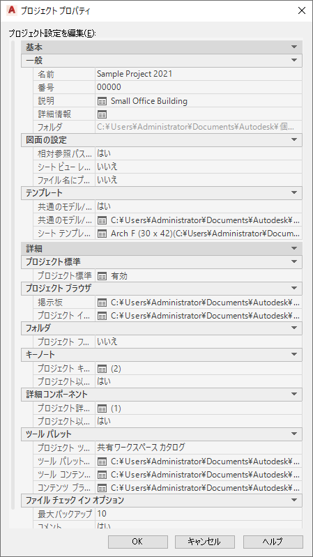

  1. [開く][プロジェクト]をクリックします。
  2. ツール パレット グループとコンテンツ ブラウザ ライブラリを指定するプロジェクトを選択して、右クリックし、[プロジェクト プロパティ]をクリックします。
  3. [ツール パレット グループ]で、プロジェクトのツール パレット グループの位置を指定します。ここで、ローカル フォルダまたはネットワーク フォルダを選択できます。

  4. プロジェクト ツール パレット グループの場合は、[共有ワークスペース カタログ]または[ユーザ別のワークスペース カタログ]を選択します。
    [共有ワークスペース カタログ]を選択すると、[ツール パレット ファイルの位置]で選択したパスは、ユーザのプロジェクト プロファイル(AWS)に追加され、ツール カタログは、指定した位置から使用されます。 [ユーザ別のワークスペース カタログ]を選択すると、フォルダが ¥¥Documents and Settings¥<ユーザ名>¥ に作成され、ツール パレットがそのフォルダにコピーされます。
  5. [ツール コンテンツ ルート パス]で、プロジェクトのツール パレット グループで使用されるツールのルート パスを設定できます。 プロジェクト パレット上のツールが、プロジェクト セットアップで指定されたツール コンテンツ ルート パスで作成されると、コンテンツ ルート パスは変数(%AECPROJECT_DIR%)として作成されます。 プロジェクト セットアップのツール コンテンツ ルート パスが変更され、参照されるスタイル図面が新しい位置に移動されると、プロジェクト ツールのパスはそれに応じて変更されます。
    注: プロジェクトのパスが設定し直され、コンテンツ ルート パスがプロジェクト フォルダ内にある場合は、それに応じてパスが再設定されます。
  6. コンテンツ ブラウザ ライブラリで、プロジェクト ナビゲータから[コンテンツ ブラウザ]を開いたときに表示される、既定のコンテンツ ブラウザ ライブラリ(CBL)を選択します。
  7. [OK]をクリックします。
