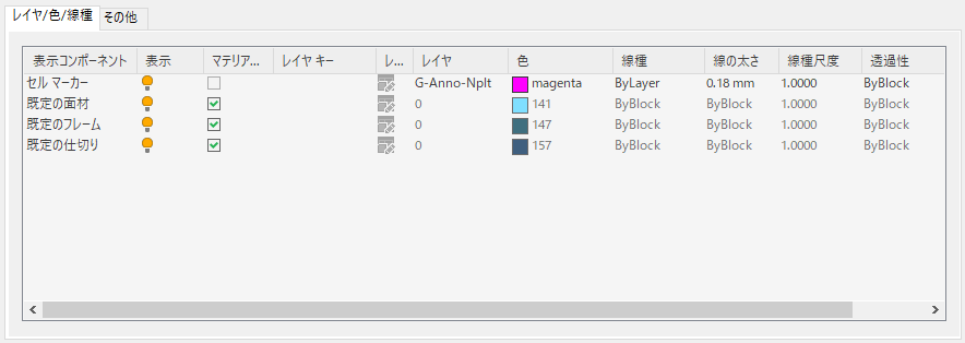

    コンポーネントの既定の一覧には、3 つの基本要素とセル マーカーのみが含まれています。
    カーテン ウォール ユニットの既定の[モデル]表示コンポーネント
