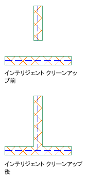

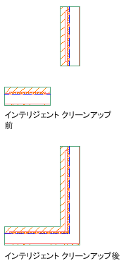

インテリジェント クリーンアップ機能を使用して、壁の交差をクリーンアップします。同一直線上にない壁セグメントがトリムまたは延長されて、コーナーがクリーンアップされます。壁セグメントを選択して、クリーンアップ方法を指定します。一般に、境界を選択すると、T 字型クリーンアップになります。境界を選択しないと、L 字型クリーンアップになります。
クリーンアップ状態は、壁セグメントの位置合わせ線および、各位置合わせ線の始点と終点にあるクリーンアップ円のサイズによって決定されます。
インテリジェント クリーンアップを使用して 2 つの壁セグメントから L 字型結合を作成します。
インテリジェント クリーンアップを使用して 2 つの壁セグメントから T 字型結合を作成します。
