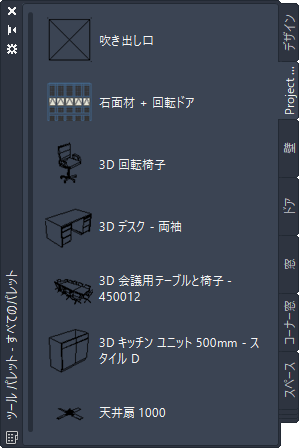

AutoCAD Architecture 2026 ツールセット のツール カタログ項目を使用するには、項目をソフトウェアのワークスペースにドラッグします。ツール パレットをワークスペースにドラッグすると、そのツール パレットが既定のツール パレット セットに追加されます。
ツール パレットが追加された、AutoCAD Architecture 2026 ツールセット パレット
ツール パレット セットに追加したパレットは、セットの一部として AutoCAD Architecture 2026 ツールセット を起動するたびに使用できます。
