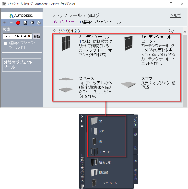

[コンテンツ ブラウザ]内のカタログのツールを AutoCAD Architecture 2026 ツールセット 内のツール パレットにリンクするには、次の手順を実行します。
コンテンツ ブラウザ内のカタログのツールをリンク
  1. [コンテンツ ブラウザ]内のツールを配置するツール パレットを開きます。
  2. [ホーム]タブ[作図]パネル[ツール]ドロップダウン[コンテンツ ブラウザ]をクリックし、ツール カタログで、コピーするツールが含まれているツール パレットまたはカテゴリにナビゲートします。
  3. コンテンツ アイコンにカーソルを合わせ、[ツール パレットに追加]を選択します。
    複数のツール パレットをコピーするには、[Ctrl]を押したまま各パレットをクリックしてから、右クリックして[ツール パレットに追加]を選択します。

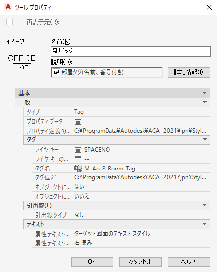

  4. ツールを再表示するには、そのツールを選択し、右クリックして[ツールを再表示]をクリックします。
    または、ツール パレット内でツールを選択し、右クリックして[プロパティ]をクリックします。次に、プロパティ ワークシートで[再表示元]を選択します。
    プロパティ ワークシートからツールを更新する
    注: [再表示元]を選択した場合、ワークシート内のすべてのツール プロパティが、読み込み専用に設定されます。このツールのプロパティは、[コンテンツ ブラウザ]内で変更する必要があります。
  5. [OK]をクリックします。
