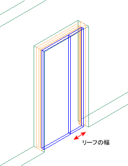

リーフの幅 [親子]、[親子-自由開き]、[親子-対称開き]ドア タイプのみ 親子ドア タイプのドア パネルの幅を決定します。
図
[リーフの幅]に値を入力するか、 をクリックして画面上の点を取得してリーフを指定します。

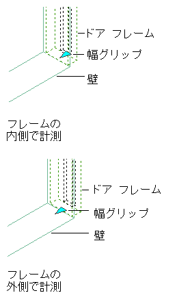

計測範囲   ドアの幅と高さが、ドア フレームの内部と外部のどちらに向かって計測されるかを指定します。ドアがフレームの外部に向かって計測される場合、フレームを差し引いた分だけ小さくなります。
図
ドロップダウン リストをクリックし、[フレームの内側]または[フレームの外側]を選択します。

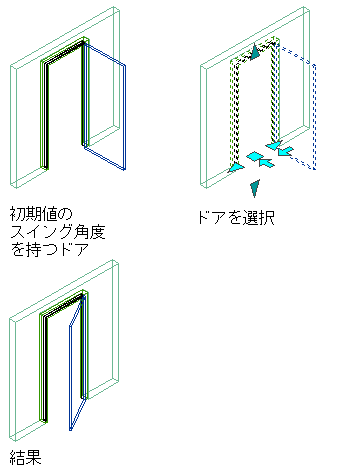

スイング角度   ドアが表示される開口部の角度を決定できます。
スイング角度と表示プロパティ
スイング角度は、ドア スタイルの表示プロパティでも決定できます。スタイルの設定がプロパティの設定より優先されます。
図
値を入力します。
