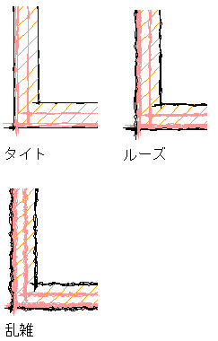

ラフ スケッチを生成するときは、スケッチの表示をコントロールする次の 3 つの線形式から選択します。
[線形式]の各オプション
ジオメトリをトレースするときの各パスにより、より芸術的な風合いがスケッチに加わります。
