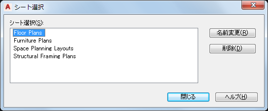

プロジェクト シート セットのルート ノードを選択して右クリックし、[シート選択]
[管理]をクリックします。
削除するシート選択を選択し、[削除]をクリックします。
[OK]をクリックします。
