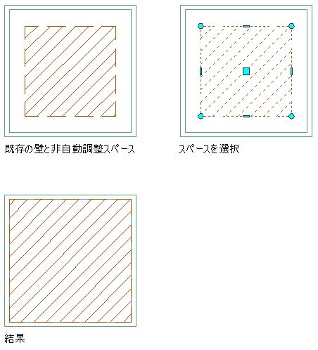

スペースを自動調整に変更するには、スペースのジオメトリを定義する境界オブジェクトのセットにスペースを接続します。非自動調整スペースに変更するには、スペースを境界オブジェクトから切り離して、以後、境界オブジェクトに対する変更の影響を受けないようにできます。
非調整スペースを自動調整に変更すると、囲んでいる境界オブジェクトの有効なセットがあるかどうかがソフトウェアによって確認されます。有効な境界オブジェクトのセットが見つかると、それらに対してスペースが自動調整され、その自動調整に従ってジオメトリが更新されます。
境界壁にスペースを自動調整

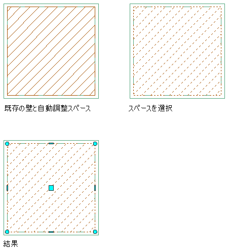

自動調整スペースを非自動調整スペースに変更すると、スペースは境界オブジェクトから切り離されます。自動調整を非アクティブにした後もスペース ジオメトリは現在の形状を維持しますが、グリップによる編集が可能です。
境界壁に対するスペースの自動調整を削除
自動調整スペースを非自動調整ペースに変更する
必要に応じてスペースを編集します。
自動調整されないスペースを自動調整スペースに変更する
をクリックします. 有効な境界オブジェクトのセットが見つかると、スペース ジオメトリがこれらの境界オブジェクトに対して更新され、プロパティ パレットの[自動調整]プロパティが[はい]に設定されます。
有効な境界オブジェクトのセットが見つからないと、スペース ジオメトリは変更されず、プロパティ パレットの[自動調整]プロパティは読み込み専用のままで[いいえ]に設定されます。
