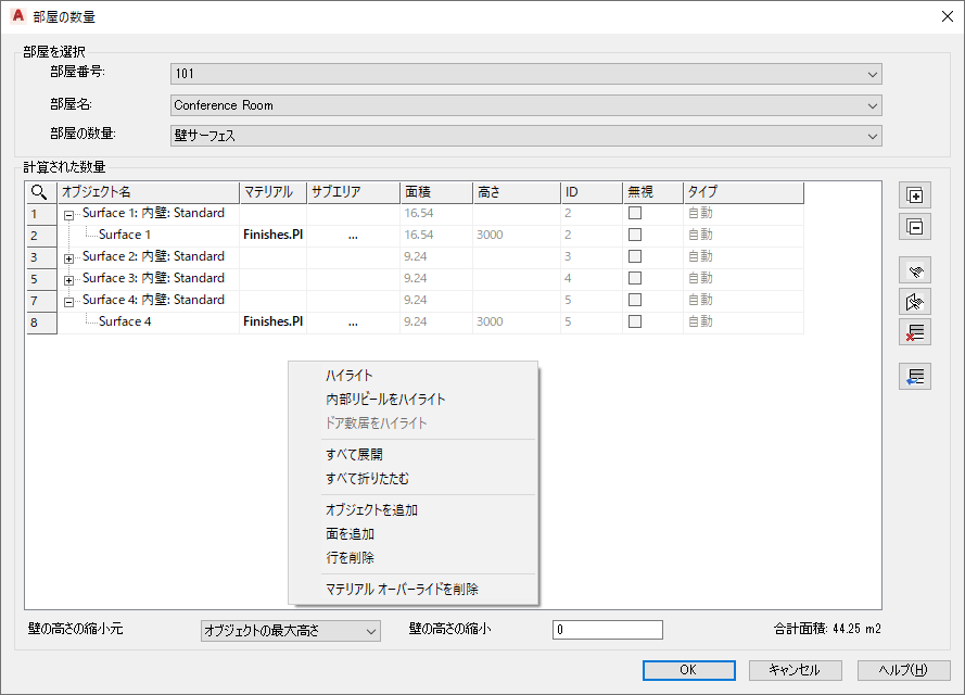

  1. [Vision ツール]タブ [Roombook]パネル [ルーム量を計算]をクリックして計算処理を開始します。
  2. 計算されたルーム量をダイアログ ボックスに表示するには、[結果を表示/編集]ボタンをクリックします。
  3. 計算された各ルーム量(壁サーフェス、床サーフェス、天井サーフェス)の参照ボタンをクリックし、 関連する次のすべてのサブエリアを表示します。
    • 計算されたサーフェスに属するサブエリア(窓、ドア、開口部など): 名前、マテリアル、寸法など。
    • 自動検出されたサブエリアの他に、壁のタイル パネルや、他の仮想サブエリアのような、追加のサブエリアを手動で定義することができます。

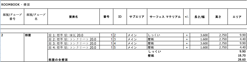

壁サーフェスの内壁寸法の計算
ルーム量の計算には、内壁寸法を使用します。
次の例に示す 1 つのレンガ壁と 3 つのコンクリート壁からなる 2×4 m の平面図では、壁サーフェスの計算に次の壁の軸を使用しています。
壁 長さ(メートル単位)
Wall1_Brick 3.60
Wall2_Concrete 1.60
Wall3_Concrete 3.60
Wall4_Concrete 1.60
高さ 2.75 m のむき出しの壁、しっくい塗りのレンガ壁、および壁紙貼りのコンクリート壁の場合、Excel の出力は次のようになります。

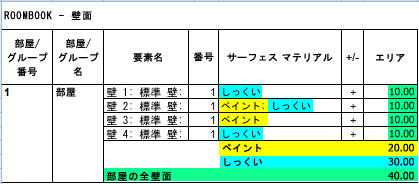

異なるサーフェス マテリアルを使用した壁サーフェスの計算
部屋の壁サーフェスの合計は、1 つのサーフェスの合計が(この場合は) 50 m² であっても、40 m² のままになります。
壁サーフェスのマテリアル 面積
部屋の壁サーフェス 40 m² (10 m² の壁サーフェスが 4 つ)
しっくいの面積 30 m² (10 m² の壁サーフェスが 3 つ)
塗装面積 20 m² (10 m² の壁サーフェスが 2 つ)
