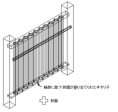

手すりの手すり子に輪郭を割り当て
  1. 手すりに追加するコンポーネントを表す輪郭を作成します。 輪郭は、XY 平面に作成します。

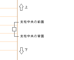

    次の図に示すように、プラン ビューで階段の上方向と下方向を基準に支柱の方向を指定します。

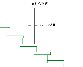

    次の図に示すように、立面ビューで階段の上方向と下方向を基準に支柱の方向を指定します。
