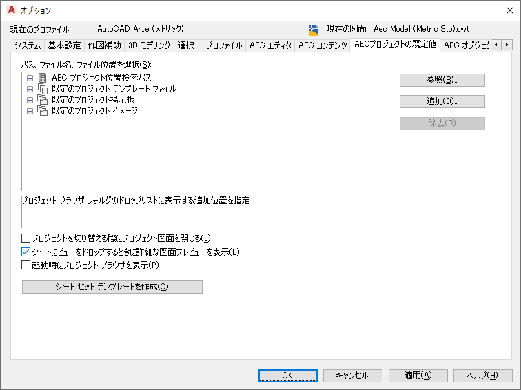

  1. [オプション]をクリックします。
  2. [AEC プロジェクトの既定値]タブをクリックします。
  3. [AEC プロジェクト位置検索パス]を展開します。
    [AEC プロジェクト位置検索パス]は[プロジェクト ブラウザ]ドロップダウン リスト(プロジェクトのリストの上)にも表示され、プロジェクトが格納されているフォルダへのショートカットを提供します。

  4. 既定のプロジェクト テンプレート ファイルを展開する。
  5. 既定のテンプレート、掲示板、またはイメージを変更するには、カテゴリを展開し、既存のファイルを選択して[参照]をクリックします。次に、[ファイルを選択]ダイアログ ボックスで、新しいファイルを選択して[開く]をクリックします。
  6. ワークスペースの表示方法を指定します。
    次の操作を行いたい場合 次のように操作します
    別のプロジェクトに変更したときに、現在のプロジェクトで開いているすべての図面ファイルを閉じるには [プロジェクトを切り替える際にプロジェクト図面を閉じる]を選択します。
    この設定は、[プロジェクト ブラウザ - プロジェクト ファイルを閉じる]ダイアログ ボックスで[選択したアクションを常に実行]オプションも選択している場合にのみ有効です。
    モデル空間ビューをシートにドロップしたときに、ビューのフレーム内にモデル空間ビューの名前だけを表示することでパフォーマンスを向上するには [シートにビューをドロップするときに詳細な図面プレビューを表示]をクリアします。
    AutoCAD Architecture 2026 ツールセット を開くたびにプロジェクト ブラウザが表示されるように指定するには [起動時にプロジェクト ブラウザを表示]を選択します。
  7. 新しいシート セット テンプレートを作成するには、[シート セット テンプレートを作成]をクリックします。
  8. [OK]をクリックします。
