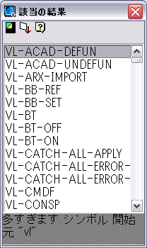

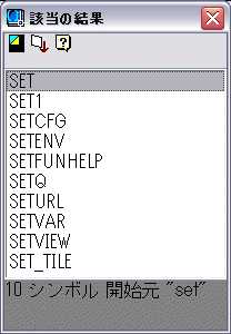

- 該当の結果リスト
- 検索テキストと一致するシンボルのリストが表示されます。
検索されたシンボルすべてを一度に[該当の結果]ウィンドウに表示できないときは、このウィンドウはスクロールできるようになります。検索の結果、一致するシンボルが何千も見つかると、スクロール可能なウィンドウでも結果のすべてを一覧表示できなくなりますが、[トレース/ログにコピー]機能を使用して、Visual LISP の[トレース]ウィンドウでシンボルの完全なリストを表示することができます。
- メッセージ領域
- 次の接頭辞 VL の検索結果の例のように、警告があると警告メッセージが表示されます。
