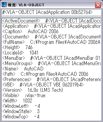

[検査]ウィンドウを使用することで、変数の現在値を表示する以外にも、オブジェクトのプロパティの現在値を表示することもできます。

    • AutoCAD のみ:
      1. Visual LISP で、[表示] [検査]をクリックします。
      2. [検査]ダイアログ ボックスのシンボル ボックスに、オブジェクトを格納した変数の名前を入力します。[OK]をクリックします。
        注: 検査するプロパティをダブルクリックして、別の[検査]ウィンドウで現在値を検査することができます。たとえば、<Preferences>をダブルクリックして、Application オブジェクトに関連付けられている Preferences オブジェクトのプロパティを表示することができます。
