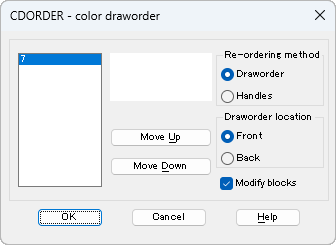

ダイアログ ボックスのオプション
次のオプションが表示されます。
[Re-ordering Method]
[Draworder] DRAWORDER[表示順序]コマンドを使用して、選択したオブジェクトの表示順序を並べ替えます。
[Handles] (旧機能) 図面データベースのオブジェクトの順序を変更することで、選択したオブジェクトの表示順序を並べ替えます。オブジェクトが削除され、オブジェクトの色に従った順序で再作成されます。
[Draworder Location]
[Front] 色を前面から背面への順に並べ替え、[色]リストで指定されていないすべてのオブジェクトの前面に配置します。
[Back] 色を前面から背面への順に並べ替え、[色]リストで指定されていないすべてのオブジェクトの背面に配置します。
[Modify Blocks] ブロック挿入のオブジェクトを色で並べ替えます。
[Move Up] 選択した色を表示順の上位に移動します。
[Move Down] 選択した色を表示順の下位に移動します。
