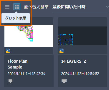

[最近使用したファイル]のプレビュー表示を変更する

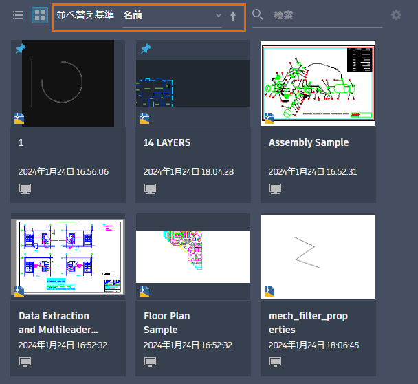

- ドキュメントの上で、サムネイルとテキストを表示するグリッド表示か、テキストのみを表示するリスト表示かを選択します。

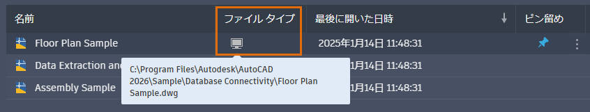

- どちらの表示でも、ファイル タイプ アイコンにカーソルを合わせると、ファイルのソース パスが表示されます。

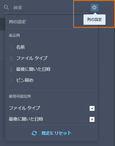

- [列の設定]
リスト表示の右上コーナーにある[列の設定]アイコン(歯車)を使用して、表示する列とその順序を切り替えて表示をカスタマイズできます。[名前]列と[ピン留め]列は、常に最初および最後の列として表示されます。
列の幅を調整するには、列見出しの間にある垂直バーをドラッグします。

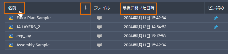

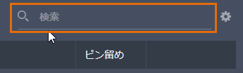

ファイルを並べ替え、検索する
最近使用したファイルを並べ替えたり検索したりすることができます。

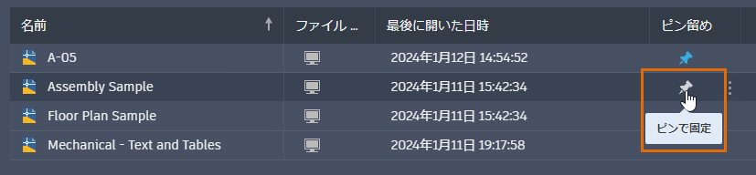

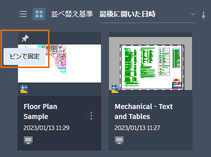

ファイルをピンで固定する
ファイルを固定すると、固定を解除するまで、一覧の一番上に表示されます。
- グリッド表示: ピン アイコンが表示されるまで、ファイル サムネイルの左上にマウスを移動します。クリックしてファイルをピンで固定します。
- リスト表示: ピン アイコンが表示されるまで、ピンで固定された列にマウスを移動します。クリックしてファイルをピンで固定します。

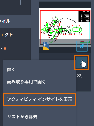

アクティビティ インサイトを表示
- 3 点メニューをクリックし、[アクティビティ インサイトを表示]を選択します。

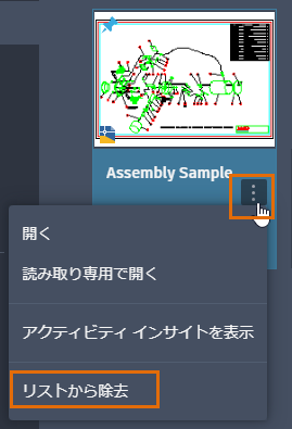

ファイルを除去する
- […]メニューをクリックし、[リストから除去]を選択します。
