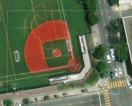

GEOMAPIMAGE[地理マップ イメージ] (コマンド)
オンライン マップの一部を、マップ イメージと呼ばれるオブジェクトにキャプチャし、これを作図領域内に埋め込みます。
マップ イメージにはオンライン マップのキャッシュされたイメージが含まれています。このイメージは、インターネットに接続していないときでも、表示したり印刷することができます。オンライン マップは、現在のビューが WCS のプラン ビューである場合にのみキャプチャすることができます。
次のプロンプトが表示されます。
ビューポート 検索
現在のビューポートにオンライン マップの表示領域をキャプチャします。レイアウト ビューポートまたは[モデル]タブの現在のビューにキャプチャすることができます。
一方のコーナー 検索
指定した矩形領域のオンライン マップをキャプチャします。矩形領域の一方のコーナーを指定します。現在の UCS が WCS と平面でない場合、現在の UCS は、境界を指定する際に、オンライン マップが存在する UCS に一時的に変更されます。
