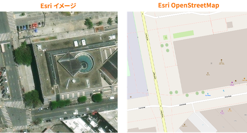

マップのスタイル
マップは、衛星写真(Esri イメージ)として、またはベクトル イメージ(Esri OpenStreetMap)として表示することができます。作図領域が複数のビューポートに分割されている場合、ビューポートごとに異なるスタイルのマップにすることができます。
