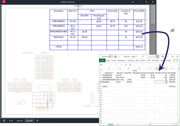

CSV または Microsoft Excel (XLS、または XLSX)ファイルのデータに、表をリンクできます。Excel のスプレッドシート全体、個々の行、列、セル、またはセルの範囲にリンクできます。

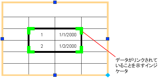

データ リンクを含む表には、リンクしたセルを囲むインジケータが表示されます。マウス カーソルをデータ リンクに合わせると、データ リンクに関する情報が表示されます。
行または列を追加するなどして、リンクしたスプレッドシートを変更した場合は、その変更を反映させるために DATALINKUPDATE[データ リンク更新]コマンドを使用して、図面内の表を更新できます。同様に、図面内の表を変更した場合も、同じコマンドを使用して、リンクしたスプレッドシートを更新できます。
