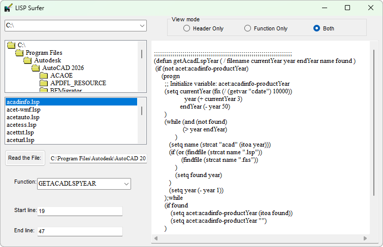

AutoLISP ファイルのコンテンツが個々の関数別に表示されます。
LSPSURF と入力して、[LISP Surfer]ダイアログ ボックスを表示します。
注: LSPSURF は、インライン コメントを含むコードを使用すると正しく動作しません。
ダイアログ ボックスのオプション
[Read the file] 選択された AutoLISP ファイルを読み込みます
[Function] 表示する関数を選択できるようにします
[Start line] 関数の最初の行の行番号が表示されます
[End line] 関数の最後の行の行番号が表示されます
[Header Only] 関数のヘッダのみが表示されます
[Function Only] 関数のコードのみが表示されます
[Both] 関数のヘッダとコードの両方が表示されます
