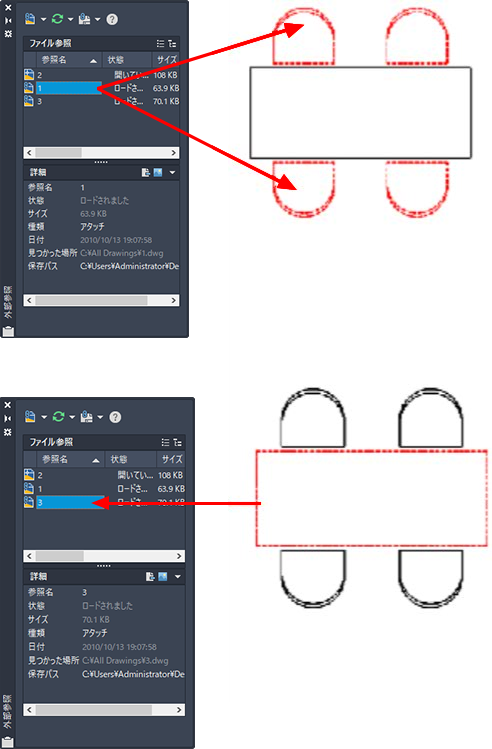

複雑な図面で外部参照を見つけるには、[外部参照]パレットで項目を選択して、図面上に表示されているすべてのインスタンスをハイライト表示します。逆に、図面上で外部参照を選択すると、[外部参照]パレットで外部参照名がハイライト表示されます。
