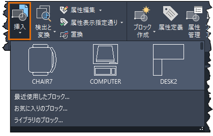

リボン ギャラリー: [ホーム]タブの[ブロック]パネルで[挿入]をクリックすると、現在の図面内のブロック定義のギャラリーが表示されます。ブロックの数が少ない場合は、ギャラリーを使用して、クリックして図面に配置することにより図面にすばやく挿入することができます。
注: 寸法やマルチ引出線に関連付けられたブロックは、寸法やマルチ引出線を作成するときに自動的に含まれるため、リボン ギャラリーや[ブロック]パレットには表示されません。

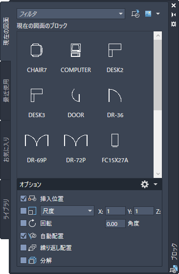

[ブロック]パレット: [ブロック]パレットは、図面内のブロック数が中程度の場合に、すばやくいつでもアクセスできるように設計されています。[ブロック]パレットで、Autodesk Account にサインインし、クラウド ストレージの場所を指定することで、いつでも、どこからでもブロックに同期してアクセスすることができます。このパレットには、[現在の図面]、[最近使用]、[ライブラリ]。[お気に入り]の 4 つのタブに編成されてブロックが表示されます。[ブロック]パレットには、BLOCKSPALETTE[ブロック パレット]コマンドを使用してアクセスすることができます。
