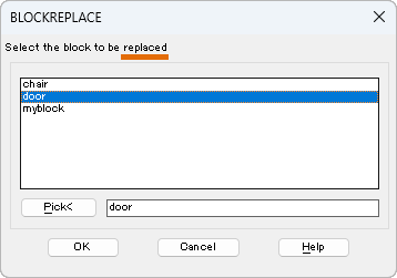

指定したブロックのすべてのインスタンスを、別のブロックに置き換えます。
注: コマンド プロンプトから、指定したブロックのすべてのインスタンスを他のブロックに置き換えるには、-BLOCKREPLACE コマンドを使用します。
検索
BLOCKREPLACE は、指定したブロックを図面全体で検索して、指定した他のブロックに置き換えます。その後、PURGE[名前削除]コマンドを使用して、参照されていないブロック定義を図面から削除できます。
リストからブロックを選択するか、[Pick]ボタンをクリックして図面でブロックを選択することで、検索するブロック名を指定します。
置き換えるブロックを指定します。
