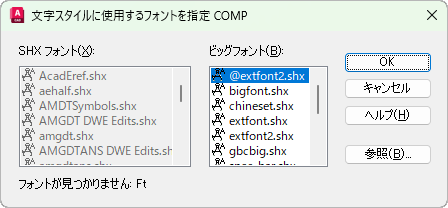

[文字スタイルに使用するフォントを指定]ダイアログ ボックス
フォント ファイルが見つからない図面を開いた場合、このダイアログ ボックスが表示され、スタイルの代替フォント ファイルを選択できます。
オプション
次のオプションが表示されます。
SHX/TTF フォント
フォント フォルダに登録されているすべての SHX フォントまたはすべての TrueType フォントが表示されます。
ビッグ フォント
ビッグ フォントがない場合、使用可能なすべてのアジア言語のビッグ フォント ファイルが表示されます。
注: スタイルで SHX フォント ファイルを使用している場合にのみ使用できます。
[参照]
[開く]ダイアログ ボックス(標準のファイル選択ダイアログ ボックス)が表示され、使用する他の フォント ファイルを選択できます。
