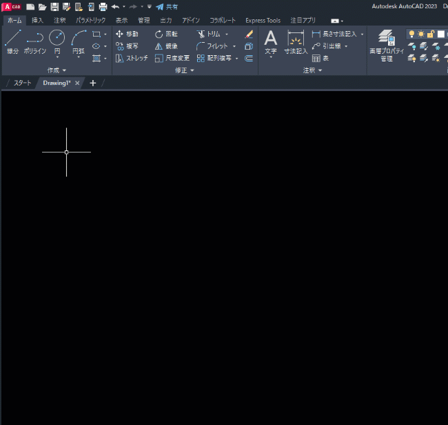

背景色および他の色の設定を変更するには
アプリケーション ボタン
[オプション]
をクリックします。
[オプション]ダイアログ ボックスの[表示]タブで、[色]ボタンをクリックします。
[作図ウィンドウの色]ダイアログ ボックスで、変更するコンテキストおよびインタフェース要素を変更します。
[色]リストから、使用する色を選択します。
独自の色を指定するには、リストの一番下の[色選択]をクリックします。
既定の色の設定に戻すには、適切な[復元]ボタンをクリックします。
