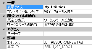

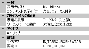

  4. ツリー表示で新しく作成したリボン タブを選択し、[プロパティ]ペインで次のように変更します。
    • [表示テキスト]ボックスに、リボンに表示されるリボン タブのタイトルの文字列を入力します。
    • [コンテキスト表示タイプ]ボックスで、コンテキスト リボン タブの状態で使用されたときのリボン タブの表示方法を指定します。
    • [既定の表示]ボックスで、CUIx ファイルが部分カスタマイズ ファイルとしてロードされたとき、リボン タブが既定で表示されるかどうかを指定します。
    • [ワークスペースの動作]ボックスで、CUIx ファイルが部分カスタマイズ ファイルとしてロードされたとき、リボン タブをリボンに結合するか追加するかを指定します。
    • [キーチップ]ボックスに、[Alt]を押してキーボードからリボン タブにアクセスするために使用できる文字列を入力します。
    • [エイリアス]ボックスにリボン タブのエイリアスを入力します。

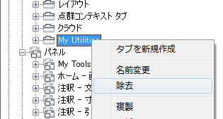

  3. 除去するリボン タブを右クリックします。[除去]を選択します。
    注意: リボン タブの除去操作を元に戻す方法はありません。間違ったリボン タブを除去してしまった場合は、[キャンセル]をクリックして[ユーザ インタフェースをカスタマイズ] (CUI)エディタを閉じることによって、変更が保存されないようにしてください。ただし、このようにすると、意図したものも含めすべての変更が元に戻されてしまいます。

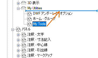

  5. リボン タブにリボン パネルを関連付けるには、[パネル]ノードからリボン パネルをリボン タブにドラッグします。
    インジケータ バーを使用して、リボン タブでのリボン パネルの位置を指定します。
